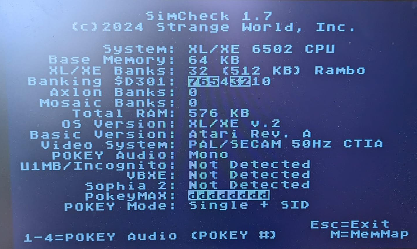

Ich habe mir einen PokeyMAX gekauft und diesen heute einbauen wollen. Im einfachen Betrieb funktioniert er super, jedoch sobald ich A4 verbinde (lt. Anleitung Pin 5) funktioniert der Chip nicht mehr, bzw. der ATARI bootet nicht mehr. Eigentlich sollte ich einen Quad Auto PokeyMax v2b haben. Wenn ich aber SimCheck nutze, wird mir Single+SID ausgegeben:

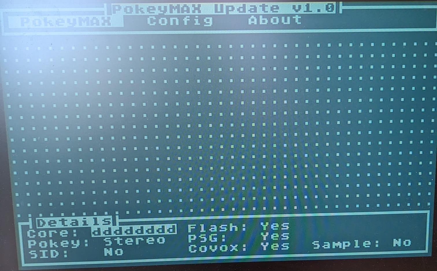

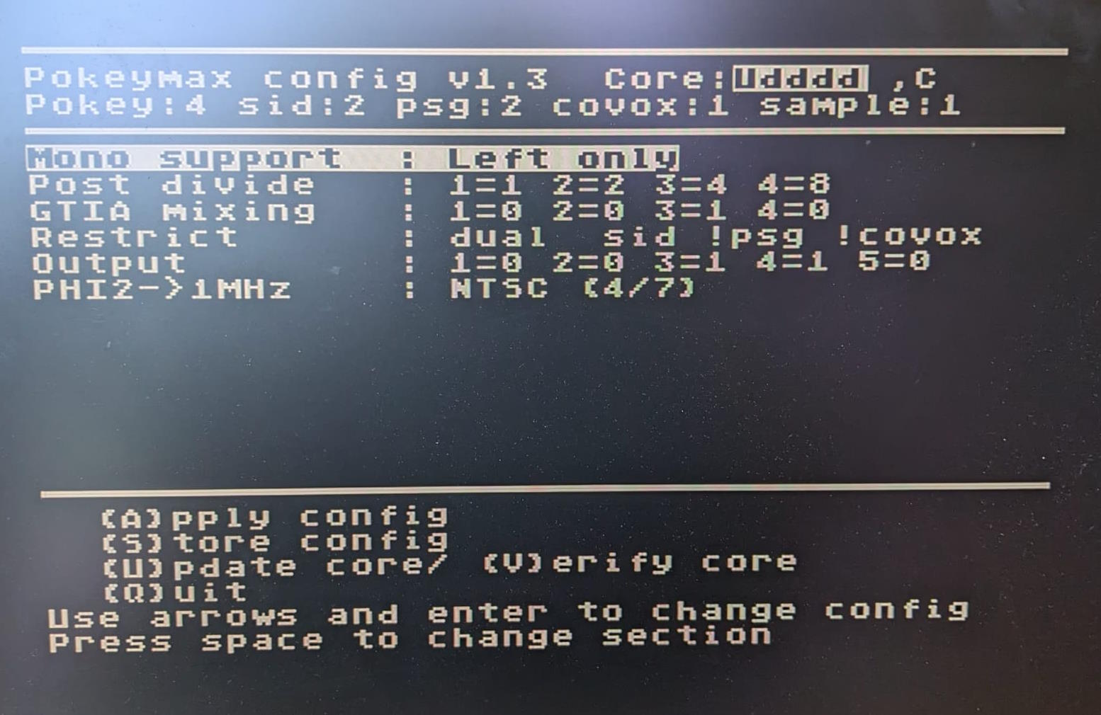

Die anderen Programme, womit man theoretisch auch ein Update machen könnte (A4 ist glaube ich notwendig) zeigen immer unterschiedliche Ergebnisse an:

Allerdings würde ich vermuten, daß aus irgendeinem Grund das Config-EEPROM für den FPGA beschädigt wurde - weil die Meldung "ddddd" anstelle des korrekten Identifiers ist suspekt. Vielleicht wurde zuvor auch schon mal fehlerhaft geflasht, ich hatte schon einige solcher PokeyMAX auf dem Tisch, konnte aber bisher alle retten 😎

Bei dir im Konfigtool steht bei Core Uddd. Da sollte normal Die Firm- und Hardware stehen. Hast du keinen Aufkleber auf der Unterseite? Ich hab Unterlagen, da steht das mindestens A4 beschaltet sein soll beim Firmwareupdate. Ich habs selber noch nicht ausprobiert.
